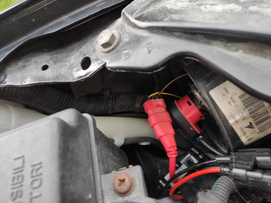

Nazwa:	IMG_20210527_181643.jpg
Rozmiar:	76.9 KB
    Hej, niestety muszę odnowić temat, powodem jest łączenie czerwonej kostki i tej oryginalnej od żarówek h7. To połączenie nie jest dobre, i czasami po prostu nie łączy i światło nie świeci. Czy ktoś może wie, czym można zastąpić tą czerwoną kostkę
    https://allegro.pl/oferta/gniazdo-ko...h7-10045621726
    Czy coś takiego byłoby poprawne, na zasadzie wlutowania kostki takiej jak wyżej w miejsce tej czerwonej
