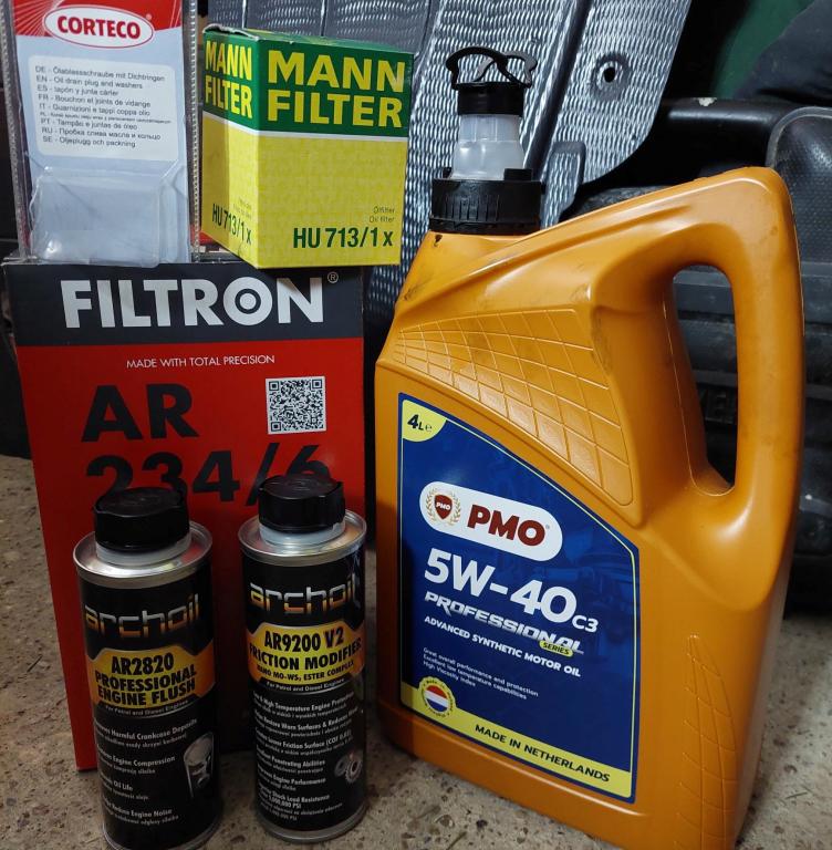

    Był Penitre, Ravenol czas na PMO wszystkie z aprobatą producenta i zawsze z dodatkami i płukanką Archoil.
    Prawie 122 tys nalotu i jak do tej pory się nic nie dzieje.
    Ważna regularna wymiana olejów i filtrów oraz śruby turbo z filterkiem i filtra MA.
