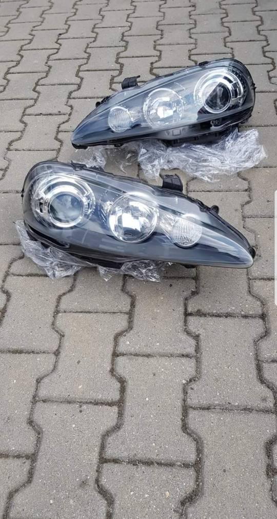

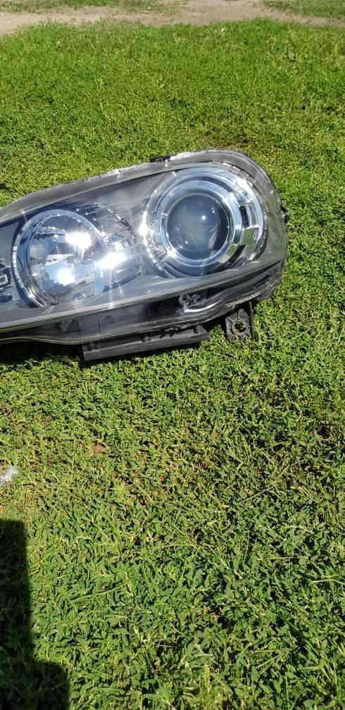

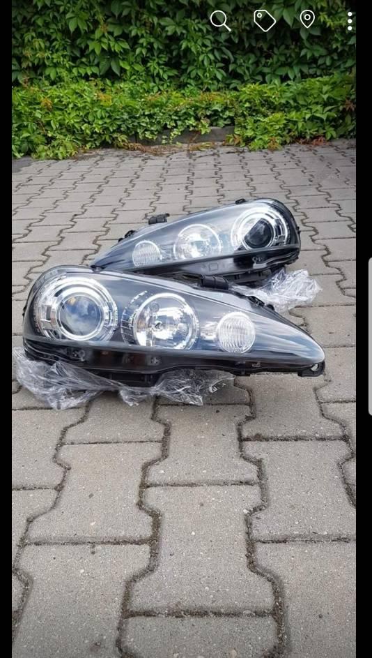

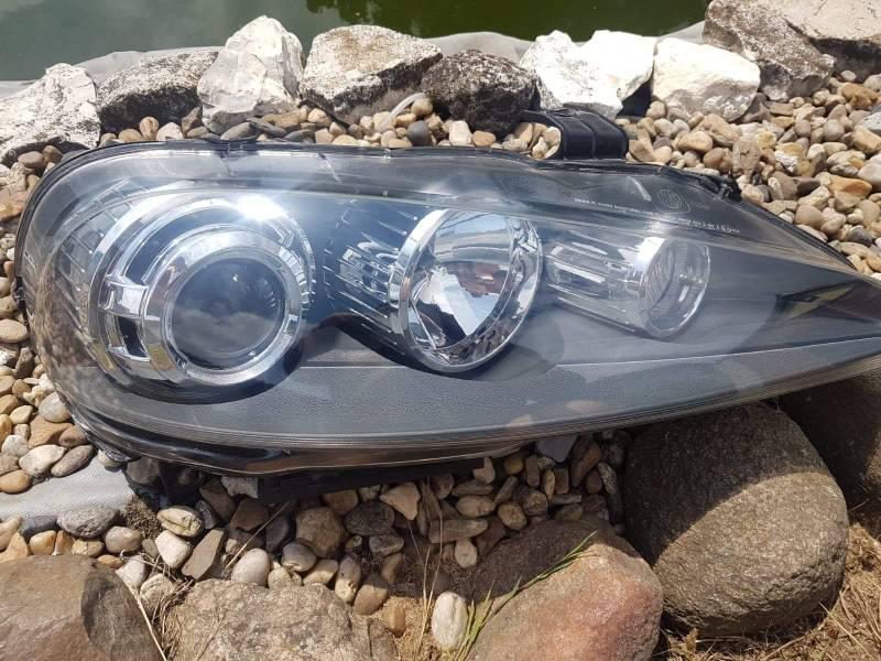

    Witam, zauważyłem, że w 147 po FL z xenonami nie ma soczewek ani nic, jest tylko jakaś nakładka na żarnik.
    Jest w stanie ktoś mi coś takiego podesłać lub powiedzieć jak to się profesjonalnie nazywa? Chciałbym zamontować hidy.
  10. #1350
    10 2009
    Opole, Piła
    Brera Tbi
    3,572
    Są soczewki
    Aktualnie na sprzedaż. 700 zł przy rozliczeniu starych reflektorów
