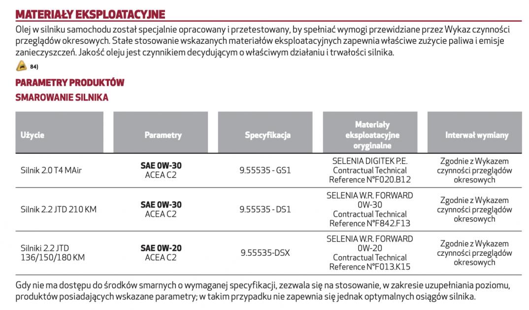

    Jaki olej faktycznie fabryka zalewa do 2.2 210km?? Chciałbym zrobić pierwsza wymianę pomijając serwis fabryczny taki po tzw dotarciu. A mam dylemat co zalać :/

    Cytat Napisał kornikgt Zobacz post
    Witam
Nazwa:	Screenshot 2021-09-03 at 00.29.39.jpg
Rozmiar:	103.0 KB

    no tak mogłem popatrzeć do instrukcji
    dzięki
    Aa i jeszcze jedno pytanie... nie ma miarki oleju ile szykować oleju na wymianę?
