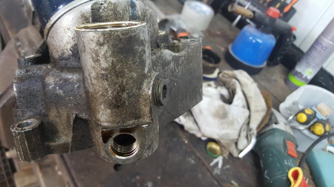

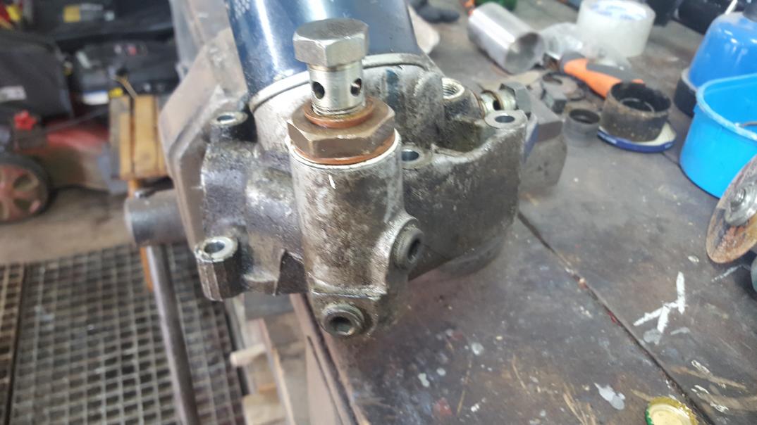

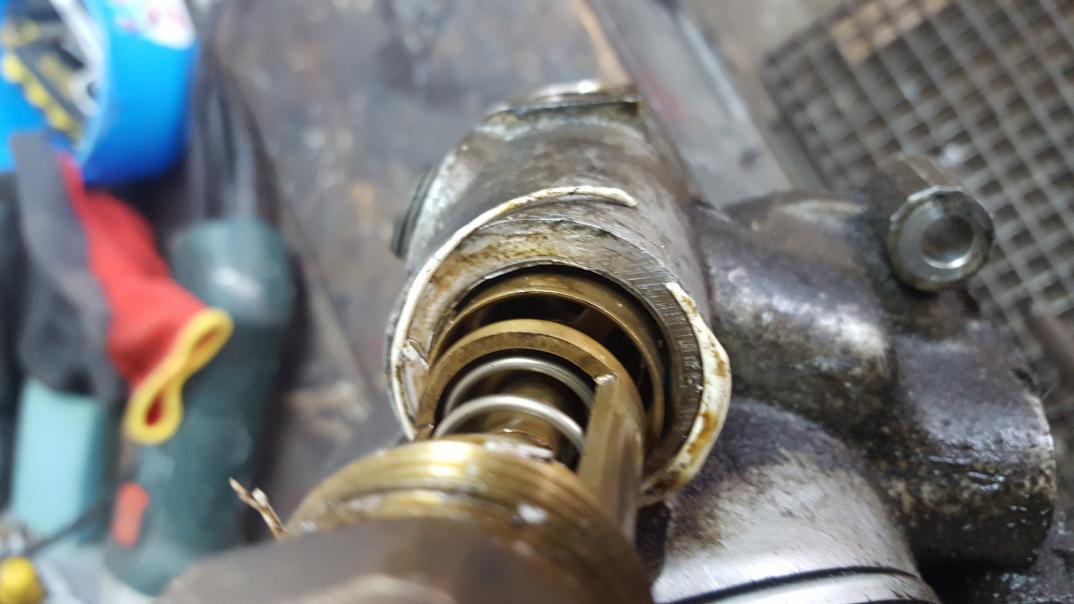

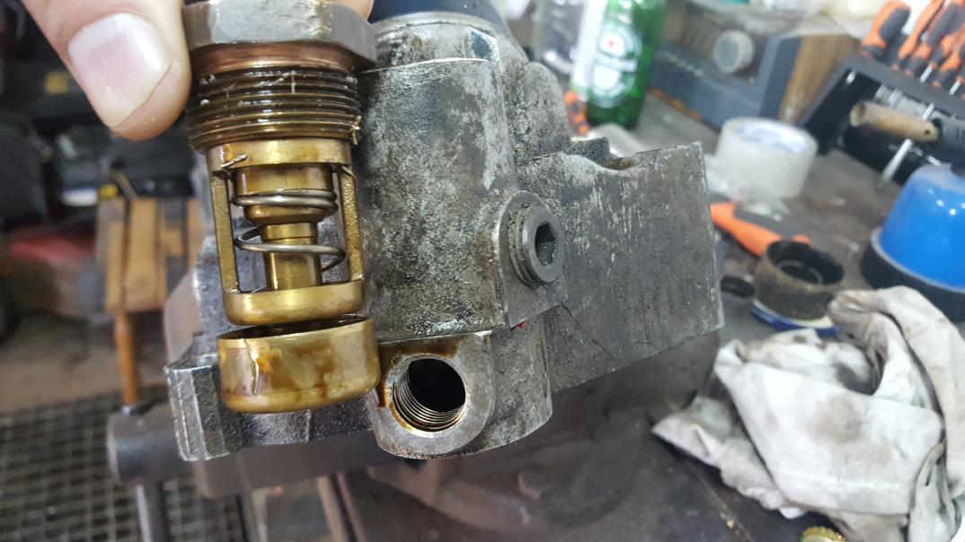

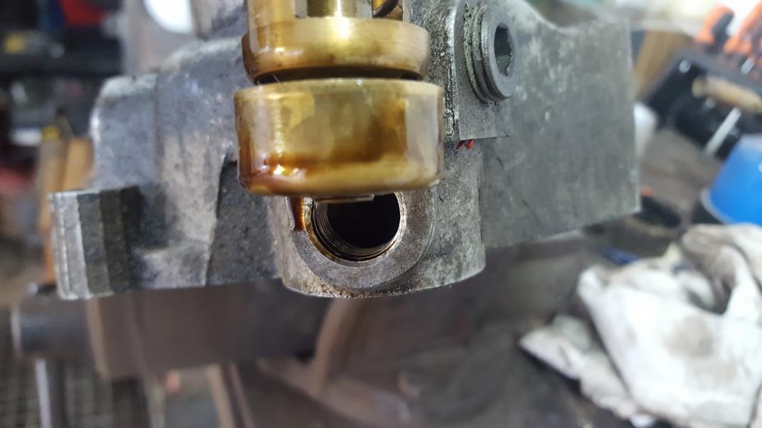

    Podstawa 3.0 od AR 166 , Tomasz czujnik z tego co wiem masz wkręcony w miejscu gdzie jest zaślepka/korek odwiertu .

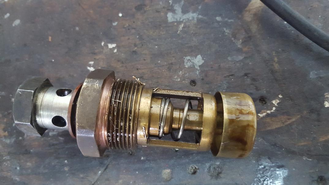

    Tutaj wykręcony termostat - teraz zamknięty , przy otwarciu ta dolna część opada o 5 -7 mm - wtedy też olej trafia do chłodnicy .

    A tutaj zobacz jak wygląda i ile jest miejsca na czujnik po wkręceniu termostatu w podstawę - termostat w stanie zamkniętym .

    Tak że termostat nie ma jak się otworzyć bo ma kolizję o czujnik .

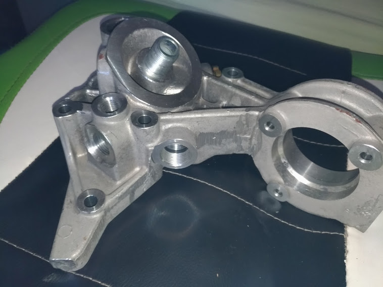

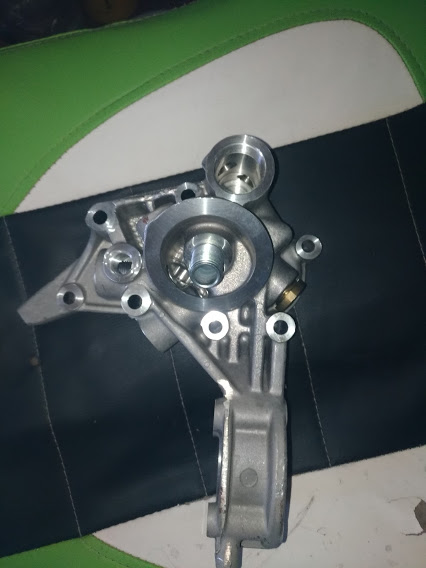

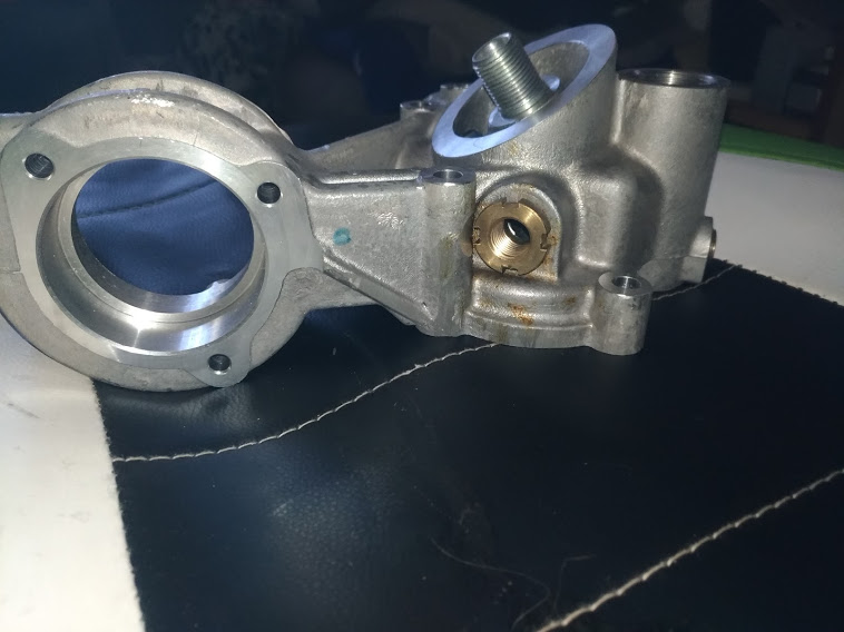

    [MENTION=788]tomaz[/MENTION] - jako że zastanawiasz się czy są różnicę proszę bardzo podstawa filtra oleju od 147 GTA o numerze fabrycznym 55191522, zbroję się żeby wyrzucić wymiennik ciepła i wrzucić chłodnicę oleju, ciekawostka tęże podstawę kupiłem jako fabrycznie nową za ok. 80-100 zł na wyprzedaży ASO, niestety muszę ją zazbroić termostatem czy korkami z używki

    jak zamontuję te podstawę filtra oleju od GTA kiedyś w końcu to zobaczę jak ciśnienia się będą kształtowały wtedy, bo czujnika czy elemntu czytającego czyli UKP nie zmienię na pewno do tego i będę miał odpowiedź czy coś się zmieni na odczytach

    Podstawa z 166 nie podejdzie do 156
    Ostatnio edytowane przez marc1nz ; 10-10-2020 o 08:26

    Cytat Napisał marc1nz Zobacz post
    Podejdzie. Ja mam swapa 156 3.0V6 CF2 i wszedł silnik ze 166 na poduszkach silnika ze 166 i chłodzeniem oleju ze 166 (bez przekładania wymiennika ciepła ze 156).
    Jednak takie rozwiązanie wymaga specjalnego przerobienia prawej półosi m.in. przesunięcie w inne miejsce łożyska oporowego wału co wymaga napawania półosi pod to łożysko. Rozwiązanie jest trwałe ale teraz zrobił bym to na podstawie filtra oleju ze 156 GTA z dołożeniem chłodnicy oleju i bez rzeźby półosi.
    Pozdrawiam
