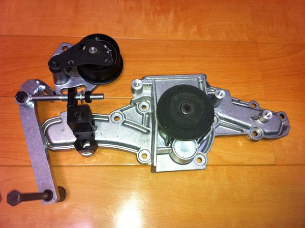

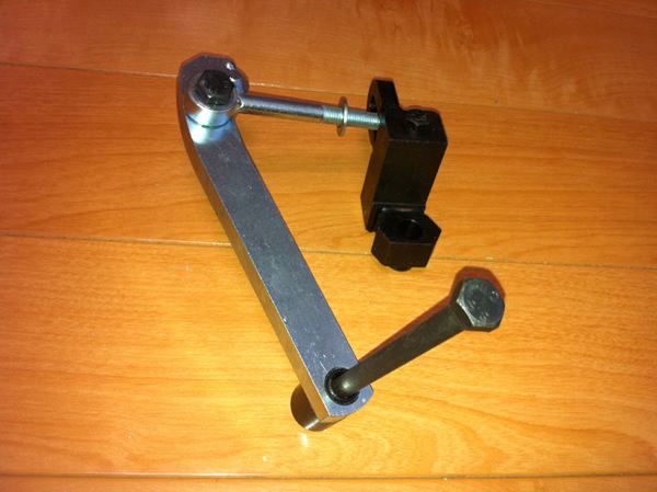

    Tak dokładnie tam jest znacznik. Najpierw należy naciągnąć pasek "na full", potem zrobić dwa pełne obroty wałem, a najlepiej ich wielokrotność celem ułożenia paska, a potem ustawić naciąg według znacznika. Chodzi mi tylko o sam sposób ustawiania napinacza, gdyż instrukcja serwisowa przewiduje do tego taki oto przyrząd o kodzie 1860950000, który wygląda tak:
    http://cdn.mkimg.carview.co.jp/minka...t=49901844fac0
    a działa to w ten sposób:
    http://cdn.mkimg.carview.co.jp/minka...t=332c5220a31f
    I moje pytanie jest czy ktoś ma taki przyrząd bądź jakąś "swoją" wersję?

    Hmm, a więc może jednak warto zainwestować w taki przyrządzik albo nawet pokusić się o zrobienie go samemu, może ktoś z forumowiczów ma albo może dorobić lub sprowadzić np. z UK? bo w Polsce to nie znalazłem go, można go nabyć na np. ebay, ale swoje kosztuje
