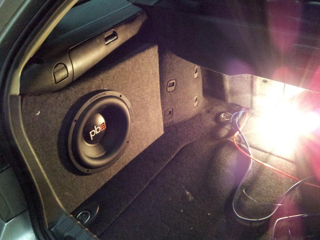

    Ja zrobiłem to tak, że zasilanie bezpośrednio od akumulatora puściłem tutaj w rogu maski od kierowcy w nadkole (kabelek elegancko zabezpieczyłem "uszczeleczką" czyli silikonkiem dookoła żeby nic mu się nie stało) i od środka kabiny wywierciłem otwór w nadkolu (masz tam takie "kółko" - najlepsze miejsce na przewiercenie - zobaczysz). Później pod dywanikiem i pod listwami. Wypuściłem go pod siedzeniem i jesteś w bagażniku. Oto efekt pracy, którą właśnie wczoraj skończyłem.
    To jest chyba najprostrza metoda i szybko się to robi.
    A co do kabli to mi wystarczyło z tego co pamiętam 5m. Znajde opakowanie z kabli to Ci napisze dokładniej.
Nazwa:	20130917_135901.jpg

    Krzysiek a nie szkoda było wiercić jak normalnie idą w rogu maski kable do kabiny przy podszybiu a zawiasie maski ( jest tam zaślepka w którą wchodzą przewody ) . Nie neguje twojej pracy ale po co wiercić jak nie trzeba , jeszcze zacznie coś kapać do auta czy rdzewieć .

    Tak zrobiłem i tam puściłem (wyjąłem te gąbke) ale jak później do środka je wpakujesz? Ja nie znalazłem otworu żeby później kabel poszedł dalej. I tam nie ma co mi kapać ani rdzewieć, puszczone między błotnikiem i nadkolem (dosłownie 20cm).
    I tak jak pisałem - 5m kabla.
