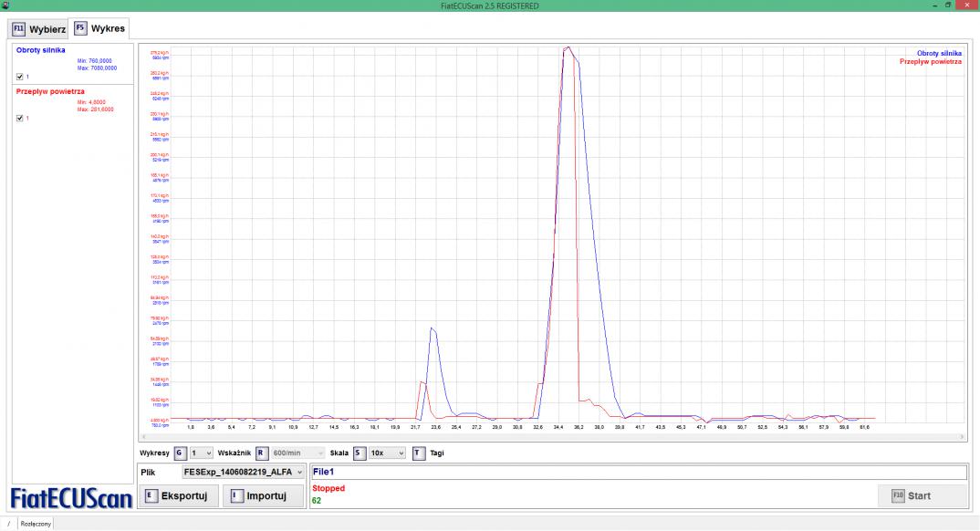

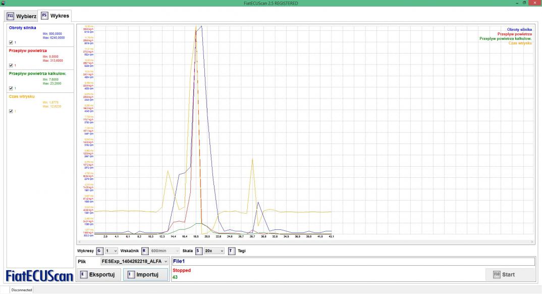

    Jakiś czas temu próbowałem sprawdzić przepływomierz wg. wytycznych z innych tematów, wyszło max 313,6kg/h ale psychicznie nie dam rady wykonać tego testu w 100% poprawnie (już raz panewki zmieniałem), wykres poniżej.

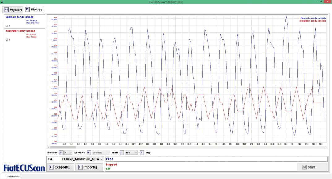

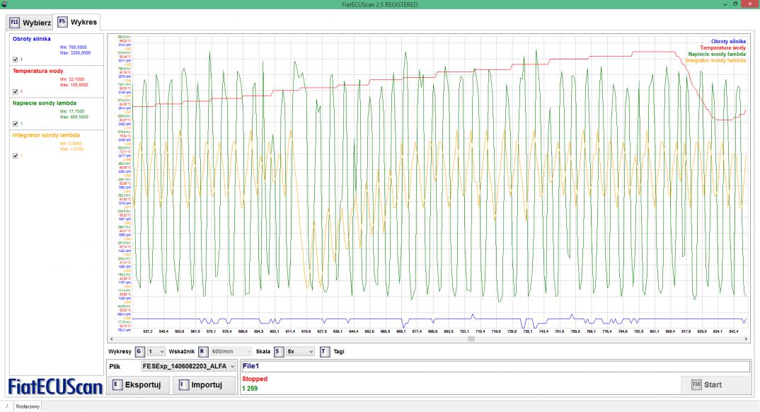

    Kolejna sprawa - sonda lambda - poniżej wykres pracy - czy to jest poprawne działanie sondy? Nie za niskie wartości maksymalne?

    Ta sonda lambda pracuje poprawnie? Chodzi mi o maksymalną wartość napięcia - czy nie jest za niska?

    Jeśli by ktoś mógł wrzucić wykres napięcia SPRAWNEJ sondy lambda (na rozgrzanym silniku) razem z integratorem, wykres ze sterownika M 1.5.5, mnie niepokoi wartość maksymalna napięcia sondy (zwykle ok. 800mV).
    Zastanawiam się czy by nie podmienić sondy na inną w ramach testu (mam używanego boscha z tej mojej poprzedniej AR146, tyle że ona miała inny sterownik tam był M2.10.4 więc i sonda inna. Czy taka podmianka na inny numer sondy w ogóle ma sens?

    Mnie zastanawia kalkulowany/oczekiwany przepływ powietrza -masz to samo co ja - pomimo kręcenia do odcięcia (408kg/h) - oczekiwany nie przekracza 25 kg/h - dlaczego?
    Co do sondy wydaje mi się, że jest ok - pracuje w zakresie 0,2 - 0,9 V, jedynie te szarpane szczyty, ale to chyba wynika z ułomnośći FESa (u mnie wygląda gorzej pomimo nowej sondy)

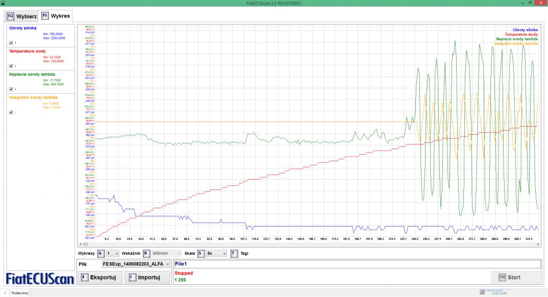

    Wykres nr 1: zimny start - do początku pracy sondy lambda - rozgrzanie się sondzie zajęło ok 230s (<4min czyli niby w porządku)

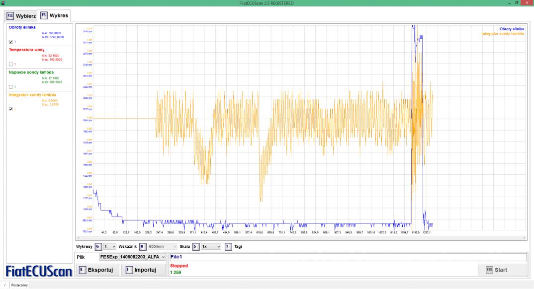

    Wykres nr 2, 3: integrator sondy lambda - dlaczego tak dziwnie skacze? jakby zaczynał oscylować przez pewien czas na zupełnie innych wartościach.

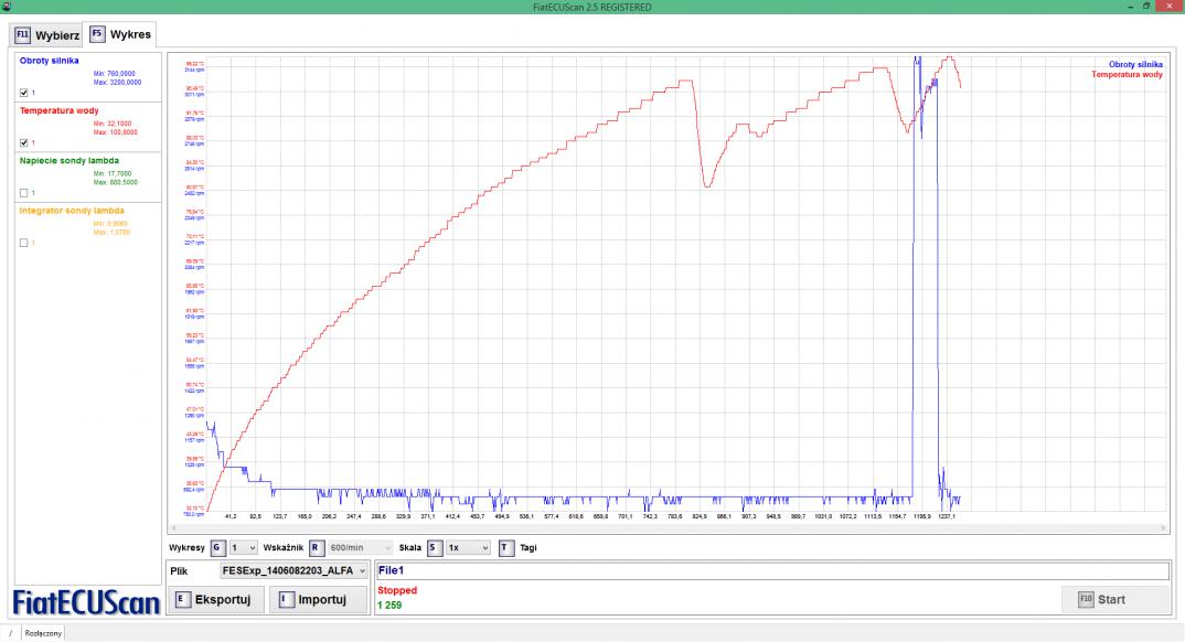

    Wykres nr 4: zimny start - praca termostatu - termostat otworzył się po raz pierwszy przy 96C po otwarciu temperatura spadła do 81C (co tak dużo?), kolejne otwarcie termostatu przy 88C. Pierwszy bieg wiatraka odpalił się przy 98-100C.
    Termostat zamienie dla testu z innym bo coś za wysoka ta pierwsza temperatura włączenia (został mi po skasowanej AR146 prawie nowy BEHR)

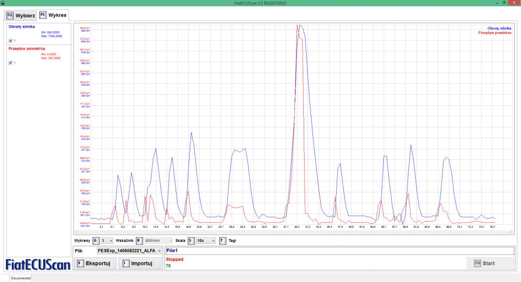

    Wykres nr 5, 6: o zgrozo .. testy przepływomierza... , dziwi mnie tylko dlaczego nie mogę uzyskać tych max obrotów - słyszę odcięcie, trzymam z 5 tych "szarpnięć" na odcięciu i FES nie rejestruje tych obrotów pomimo próbkowania 2Hz (to ciekawe czy rejestruje poprawny przepływ powietrza).
    Testy wydaje mi się, że przeprowadziłem dobrze, jeśli nie to proszę o konstruktywną krytykę!
