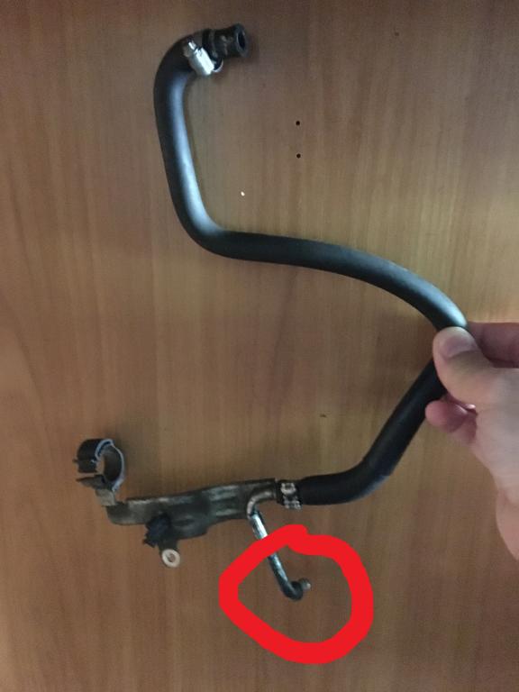

    Miałem niemiłą systuację podczas jazdu - poszeł mi cały płun chłodzący prze sparciały gumowy weżyk, ale nie umiem go namierzyć w eperze.
    ok,udało mi sie znalesc zdjecie tego tajmniczego wezyka - moze jednak ktos wie, jak go namierzyc w eperze ?
Nazwa:	tajemniczy wezyk.jpeg
Rozmiar:	104.4 KB

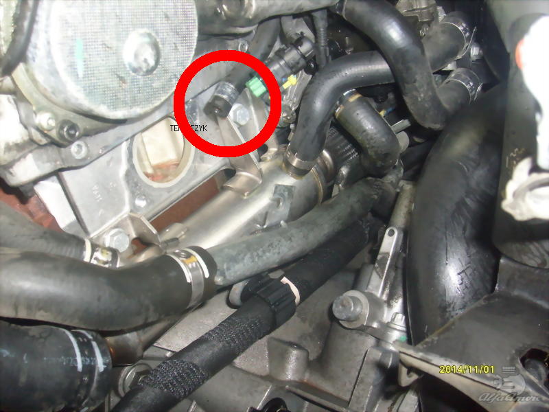

    Przewód zwrotny z termostatu do zbiorniczka wyrównawczego.
    10 2010
    śląsk
    Mazda 2 SkyEnergy '19
    221
    Cytat Napisał jaboleq Zobacz post
    Tak, to już wiem !
    Niestety, u mnie jet to trochę inaczej niż w eperze - cały tor zwrotny to na załaczonym zdjeciu minus ten sparciały kawałek ( wchodzi na ten zaznaczony krucieć )Kliknij obrazek, aby uzyskać większą wersję
Nazwa:	IMG_0363[1].jpg
Rozmiar:	32.7 KB
    OK, temat mozna zamknac - 20cm weza do ukl. chlodzacych zalatwil sprawe plus dwie obejmy zaciskowe - z drugiej strony dalej nie weim jak to mozna znalesc w eperze - Wlosi montowali calkowice cos innego niz wynika po vinie ??!!
