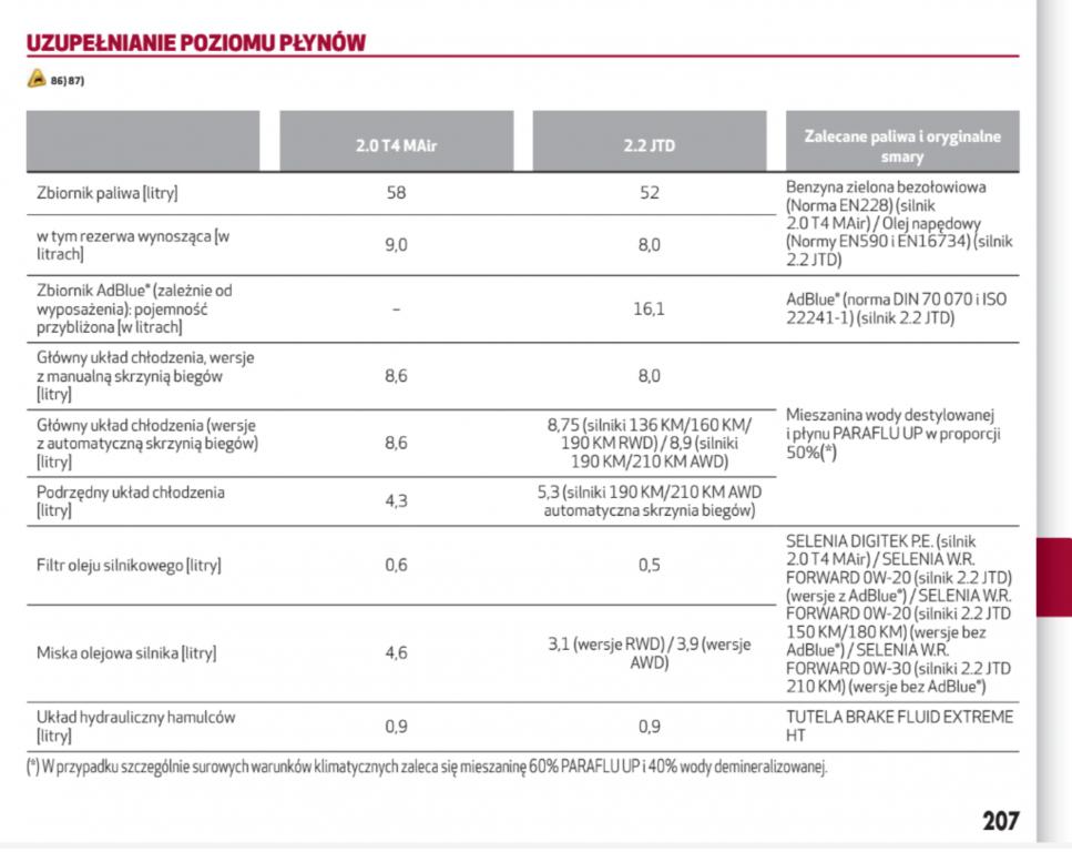

    Instrukcja podaje 0w20, ale może jednak nie jest to taka istotna różnica

    do 2.0 instrukcja podaje 0W30, do 2.2 0W20...

    Ok, parę stron dalej jest jaśniejszy opis, rzeczywiście, sorry za zamieszanie w takim razie to mi ASO wlało nie to co trzeba
